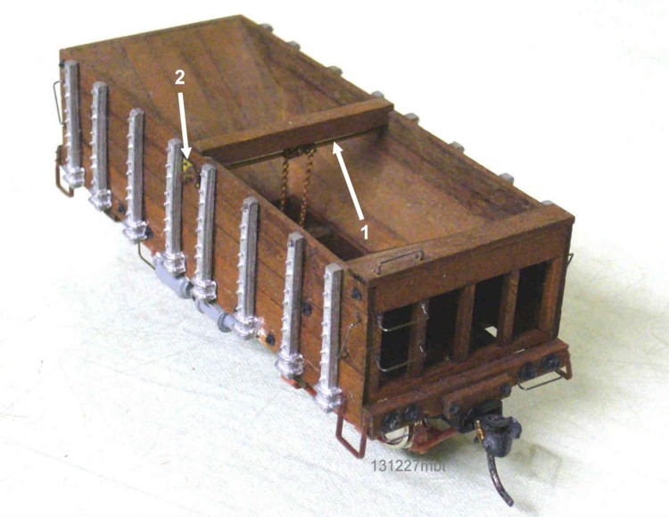

J'ai monté quelques kits d'ore car 20 ft de chez Classic Miniatures et un point m'embête :
flèche 1 : comment est actionnée cette tige qui déroule/enroule les chaînes ouvrant/fermant les trappes ?
flèche 2 : y a-t-il une manivelle à cet endroit pour cela ? Sinon quel est le système ?
Merci pour vos renseignements éventuels...

Ce n'est pas précisé sur la notice de montage ?
Sinon, je pense qu'il doit y avoir un carré en 2 sur lequel on place une manivelle ou un volant pour actionner la tige 1. La chaîne s'enroule sur la tige pour fermer les trappes. Enfin, c'est comme cela que je l'imagine Wink

Non rien du tout concernant ce mécanisme !
Oui ce serait logique. Mais alors faut une échelle pour accéder...
L'idéal serai de trouver une photo du wagon réel mais cela ne semble pas fréquent sur glouglou..

Selon mes instructions pour le montage de ce wagon, la barre que tu indiques par la flèche n°1
s'appelle la CRANK ROD, ce qui implique logiquement qu'il y a une CRANK (manivelle)...
Et effectivement, il y a une plaque en 2, d'où dépasse la barre/tige, ce qui permet
d'y fixer ladite manischtroumpf.

Je pense d'ailleurs qu'il doit y avoir une roue à rochets sur cette plaque. Ceci afin d'éviter l'ouverture des trappes sous la pression du minerai...
Me trompe-je ?

Pas du tout, il y a effectivement une pièce y ressemblant dans le kit.
Ce qui me posait problème était de savoir si cette manivelle était fixe ou amovible comme cela semble être le cas.

Appsolument pas. Il y a bel et bien une roue à rochet et un cliquet.
Selka. Sinon, comment voudrais-tu que les pauvres mineurs ou cheminots ceux des fendasses
se défendissent contre les attaques de ces saloperies d'orignaux qui, sur le trajet ferroviaire,
les attaquent sournoisement, afin de se repaître du succulent minerai ?...
