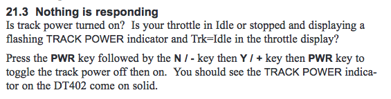

As-tu essayé ce qu'indique le manuel :
Question

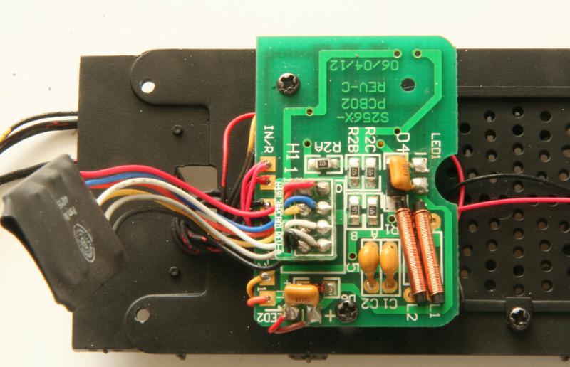

Voila une photo du décodeur d'une de mes Baldwin.
Est ce que la position de ton décodeur correspond à cette image?
