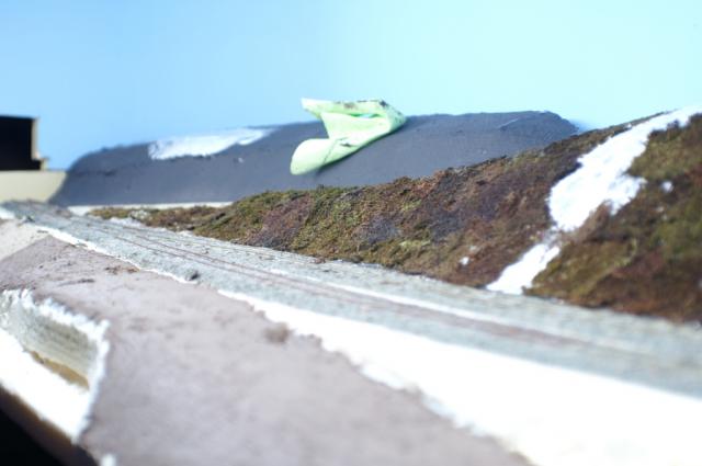

Premier contact avec le module, ballastage de la voie, malheureusement pas d'images..

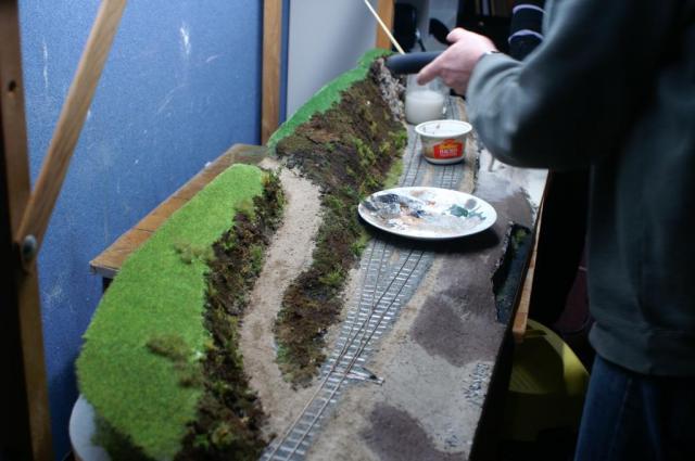

Les volumes étaient là, et nous les avons peint en gris foncé, puis collé différentes petites mousse séchées.
Sur l'avant de la voie, application d'un mélange terre, peinture acrylique et colle à bois
Rajout d'autres mousse naturelles plus grandes

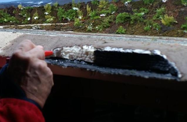

Préparation de la surface du chemin et des parties en terre, mise en herbe des parties prairie, et travail de peinture sur les murets

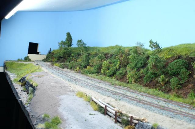

mise en place de quelques herbes en bord de voie et test de volume pour les arbres
fabrication d'un petit arrêt de terre avec des rondins, ajout de différentes herbes sur la prtie avant et mise en place de végétation sur les butes

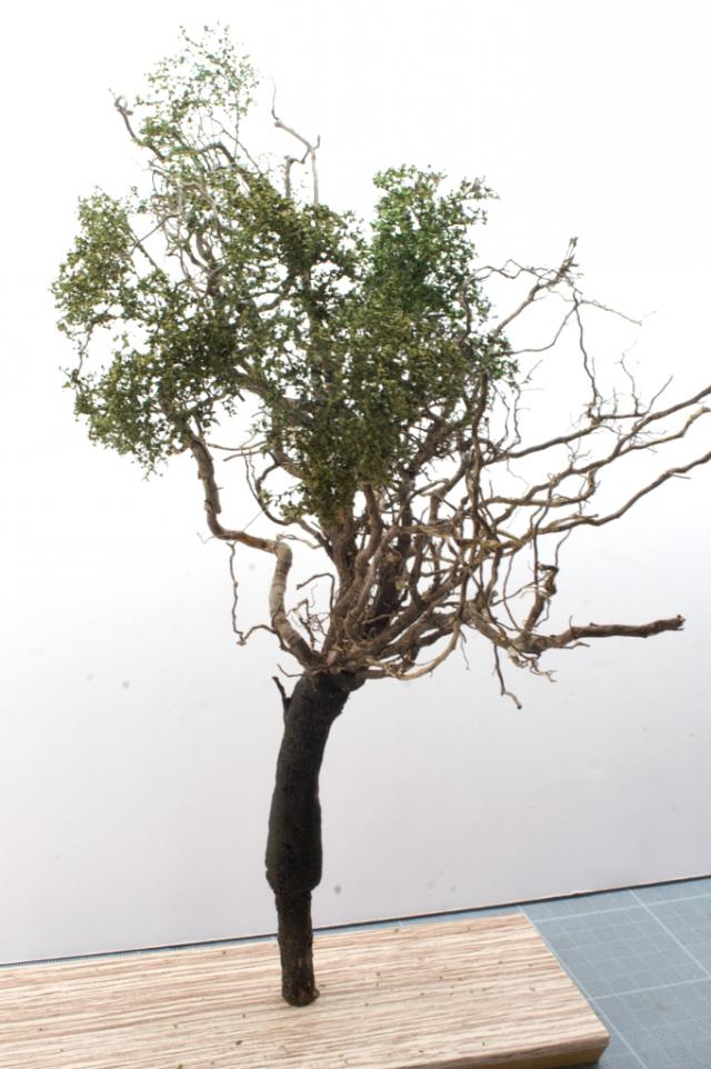

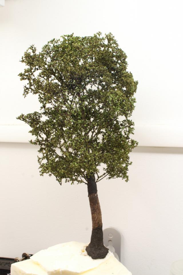

Avec mon ami Didier, nous avons testé les techniques de fabrication d'arbre dans mon garage.

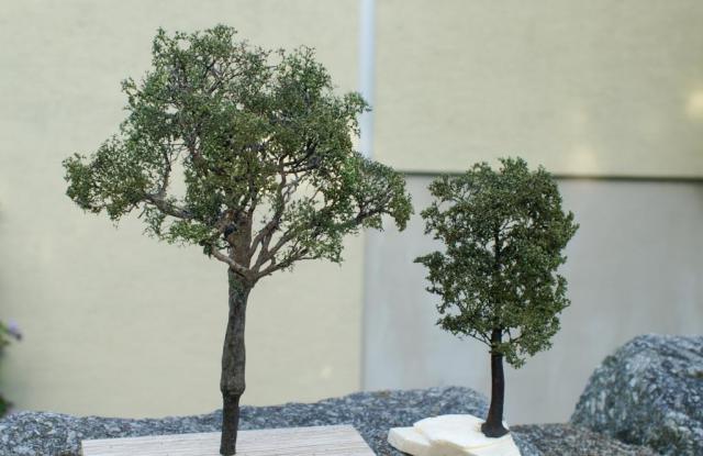

Pour le Ho, rameau de grand zeechium peint en brun puis floqué. Le tronc à été créé avec un mélange terre et colle blanche
pour le modèle en 0, nous avons créé un tronc en se servant de trois racines de ronces. Les branches ont été assemblées à la colle et résine. Toutes les jointures ont été repeintes pour ne plus être visibles, et le tronc également refait avec le même mélange colle et terre de jardin utilisé pour le HO
Après avoir floqué d'autre plant de zeechium, nous avons coupé les extrémités qui ont été collées une à une sur notre arbre. Ce travail long et fastidieux vaut le coup pour un arbre de premier plan
Vue d'ensemble des deux arbres à la lumière du jour

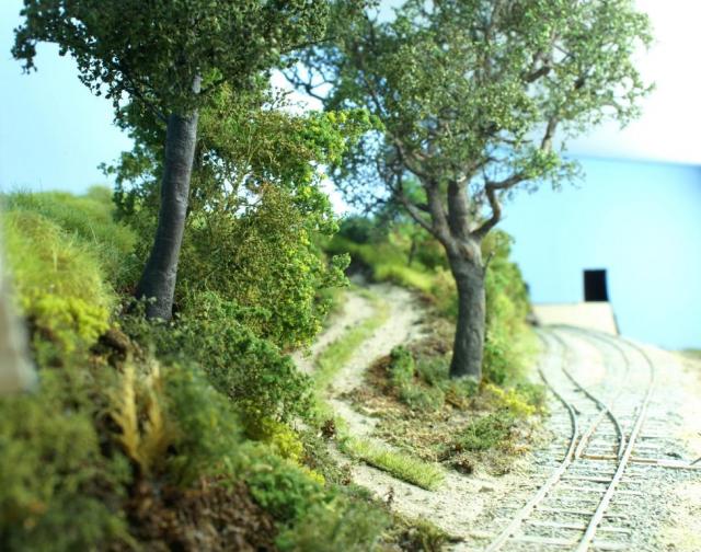

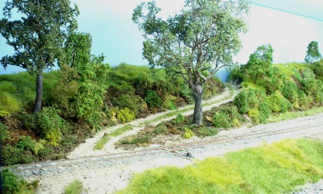

De retour sur le module, nous avons fait le choix de mettre les deux arbres, car celui pour le ho passe pour un petit arbre sur le module en 0

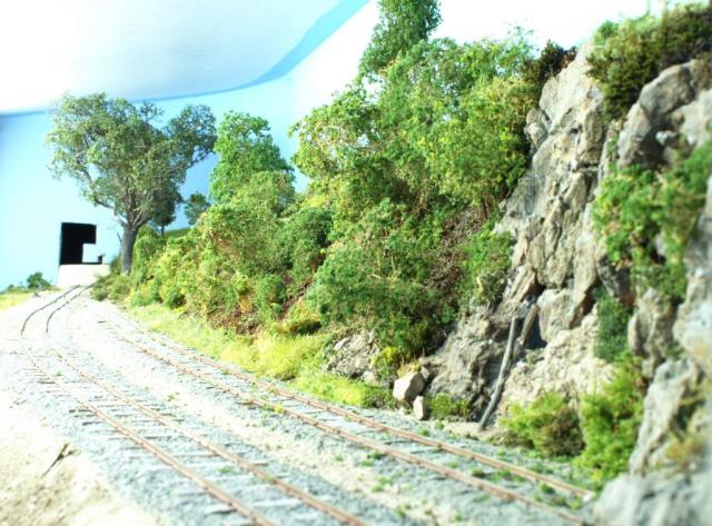

Le flocage de l'herbe à encore été retouché, pour apporter plus de nuances dans les teintes, et aussi des volumes moins réguliers. La végétation a également été complétées par de petits buissons de zeechium floqués. Le chemin est retouché et paré de quelques herbes. Ma vue préférée ..

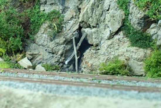

Un trou disgracieux dans les rochers à été transformé en grotte, qui pour des raison de sécurité à été fermée par un grillage en tulle et de vieilles planches
Une dernière vue en enfilade, et la suite sera pour dans deux mois

Quelle colle avez-vous utilisée pour fixer les petits bouts de zeeschuim supplémentaires aux branches de l'arbre ?
De la Aleene's - Thick Designer's - Tacky Glue, celle recommandée pour ce travail, et désormais disponible en Europe ?
Messages: 2 368
MessagePosté le: Dim 21 Sep 2014 - 20:47    Sujet du message: [Roumanie] [Oe] - Présentation d'un module Oe roumain. Répondre en citant
Hehhh Alex tu me parles en chinois avec toutes ces marques inconnues pour moi Embarassed
Nous avons essayé plusieurs colles sans résultat, finalement la UHU POOR à bien fonctionné. C'est une colle qui est préconisée pour le polystirène, donc sans solvant, et elle s'utilise comme une néoprène. L'avantage c'est qu'elle est assez épaisse et collante, et les brins de zeechium collaient directement
