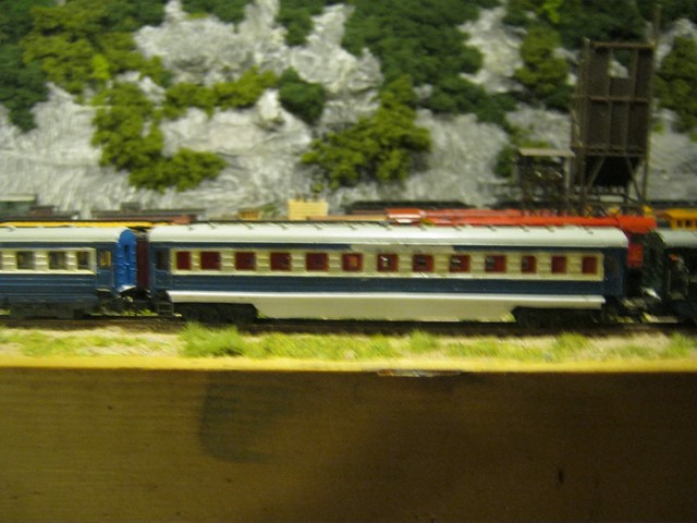

Voici les différents éléments en images
L'autorail Est Allemand dont seul le chassis motorisé sera utilisé
Le chassis moteur et la caisse de voiture soviétique
La F7 Del Prado (en attente de livraison)

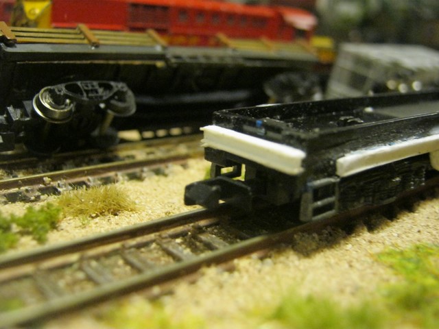

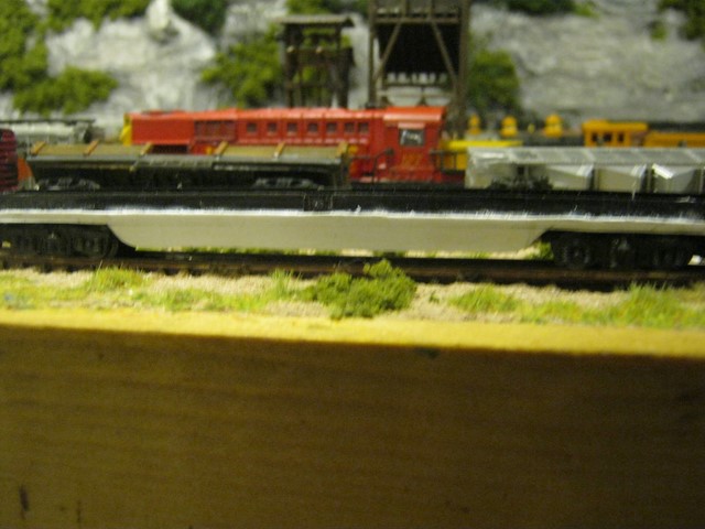

La voiture intermédiaire sur son châssis d'origine est trop basse, il est nécessaire de sur-élever la caisse
Un profilé de styrène à chaque extrémité permet de mettre la caisse à niveau.
Des jupes latérales sont ajoutées pour masquer le châssis.
Un profilé est ajouté sur le bas de la caisse en le faisant déborder légèrement pour dissimuler le joint entre la caisse et la jupe.
L'ensemble monté
C'est tout pour aujourd'hui

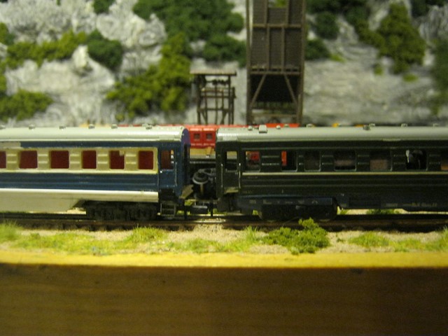

Quelqu'un pourrait-il me donner les dimensions des différentes parties encadrées sur cette photo
Si les dimensions fournies ne sont pas à l'échelle N, ce n'est pas grave, tant que l'échelle est précisée dans la réponse. Merci d'avance
MessagePosté le: Lun 22 Sep 2014 - 20:14    Sujet du message: [Concours 2014] François S Répondre en citant
Je regarde cela François Okay
Sur un budd rdc Kato 1/160 je n'ai pas su mesurer comme tu le montres car les trois zones sont bien alignées Wink
Donc :
Rouge :29mm x 7.5mm
Bleu : 29mm x 6.5mm
Vert : 29mm x 3.5mm
Si tu veux plus de précision ou des photos , n'hésite pas Okay
Messages: 5 497
MessagePosté le: Mar 23 Sep 2014 - 01:45    Sujet du message: [Concours 2014] François S Répondre en citant
Tu as bien fait, l'angle de la photo est à l'origine du décalage.
Merci pour les infos.

Grâce aux mesures transmises par Eric, j'ai pu confectionner le .....- je ne sais même pas comment appeler cette chose - qui prend place en toiture.
Styrène recouvert de papier imprimé et milliput pour les 4 coins.
Un petit ponçage du milliput et un peu de couleur seront nécessaire, mais ce sera our demain.
