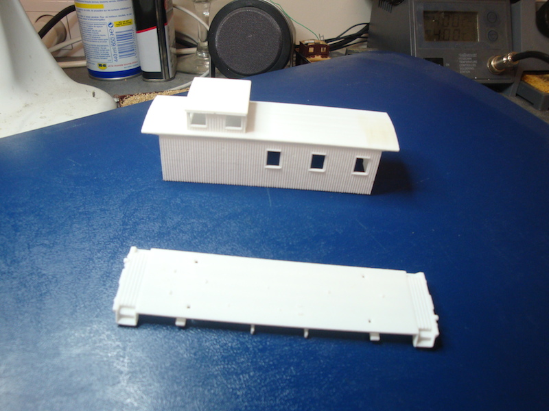

Bon, je me retrousse les manches....et j'y vais!
En fait cela est l"occasion de commander un wagon chez Shapeway et de voir ce que l'on pouvait en faire. C'est surtout la curiosité, et comme il existe un caboose en vente libre et en HOn3, je me suis dit que ce serait l'occasion de tester ce procédé. Voilà ce que j'ai reçu au bout d'une dizaine de jours et pour une quinzaine d'Euros:
Pas énormément de pièces....et dont certaines (comme la passerelle de toiture) qui ne sont même pas sorties à la gravure...en plus un matériau très cassant et fin, et les traces des strates sur la toiture qui ne sont pas du meilleur effet, bref..y a du taf !
Messages: 8 164
MessagePosté le: Sam 13 Sep 2014 - 00:17    Sujet du message: [Concours 2014] Galloping Goose Répondre en citant
Oui, c'est bien le problème de ces modèles 3D : l'état de surface. L'empilage des couches est très visible sur les faces perpendiculaires à surface d'impression. Le seul avantage est qu'on a un modèle avec un nombre limité de pièces. Je pense que le résultat serait meilleur si les cotés du caboose étaient imprimés à plat, puis assemblés.
Mais je digresse. VLS !
Messages: 24 520
MessagePosté le: Sam 13 Sep 2014 - 10:34    Sujet du message: [Concours 2014] Galloping Goose Répondre en citant
Il y a plusieurs options pour la qualité de gravure ... mais le prix grimpe vite !
Messages: 9 499
MessagePosté le: Sam 13 Sep 2014 - 14:03    Sujet du message: [Concours 2014] Galloping Goose Répondre en citant
l'impression 3D ça peut être pas mal dans certains cas, mais j'ai été déçu de certains tests que j'ai fait:
même en qualité maximale, où on donne une précision de quelques dixièmes en théorie, certains détails de plusieurs millimètres sont totalement absents suivant l'orientation ou la forme des pièces
vu le prix de certaines qualités de gravure, ils pourraient être honnêtes et ne pas annoncer des précisions utopiques Evil or Very Mad
malheureusement il faut tester (et payer) et voir le résultat: pour l'instant je suis à moitié satisfait

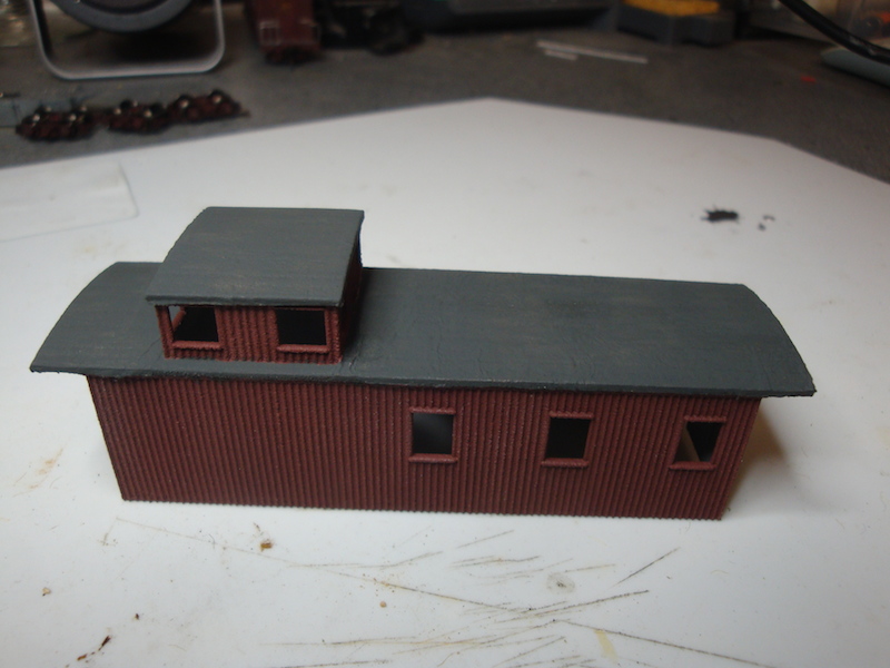

MessagePosté le: Mer 15 Oct 2014 - 23:24    Sujet du message: [Concours 2014] Galloping Goose Répondre en citant
Bon, je vais essayer d'accélerer un peu car Chris a mis le turbo pour ce concours Mr. Green . Et puis j'avais d'autres choses sur le feu..... Wink
Pour rebondir sur ce qu'a dit Marc, le procédé de gravure (si on peut appeler ça comme ça...) n'est , effectivement, pas encore au point, à mon avis, et le résultat s'en ressent. Sur ce modèle, par exemple, on voit nettement les strates et les couches sur le toit. Comme cette "résine" est à la fois très dure et très cassante, difficile de faire des reprises ou bien un éventuel ponçage sans dégâts. j'ai donc décidé de recourir aux bonnes vieilles méthodes et de recouvrir le toit de papier toilette (neuf...) imbibé de colle à bois, histoire "d'absorber" un peu ces imperfections assez moches....après une première couche de peinture dans les teintes "classiques" pour ce type de wagon, voilà ce que ça donne. C'est pas nickel, mais c'est toujours mieux qu'à l'origine....

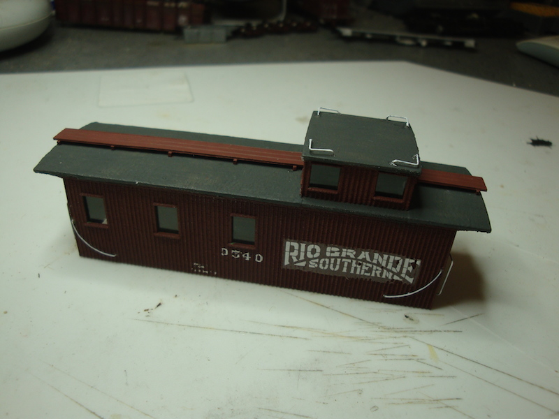

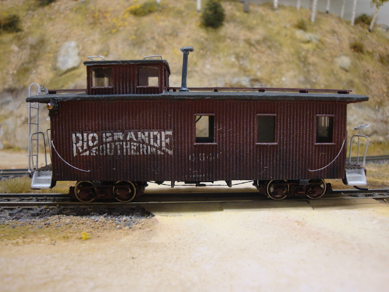

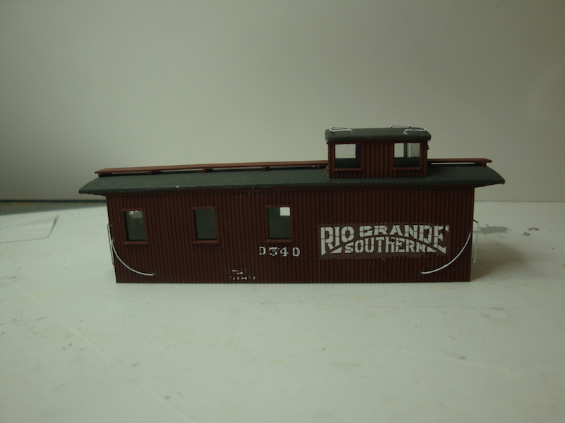

Messages: 3 985
MessagePosté le: Lun 29 Déc 2014 - 20:00    Sujet du message: [Concours 2014] Galloping Goose Répondre en citant
Pfff! pfff! chui à la bourre pour le concours.... Coyotte
Mais comme le G.O du concours, dans sa grande générosité (de Noël...) , nous a accordé un petit laps de temps supplémentaire, j'ai pu terminer ce petit chantier. Mais lorsque je vois les réalisations de certains participants, je crois que je vais le remettre dans mon tiroir rapidement.... Shocked
Bon , faisons le point:
Confection des main montoirs et pose des décals. Petit problème avec, puisque, à cause de la conception même de ce moulage, la gravure est très profonde et les décals se posent très mal (quelle galère!) haddock
J'ai rajouté quelques accessoires en provenance de Grandt Line (échelles, cheminée, etc.) et deux bogies Blackstone. Pourquoi des bogies Blackstone, me direz-vous à juste titre. Eh bien tout simplement parce qu'ils sont équipés de prises de courant (tout du moins ceux commercialisés pour les caboose) et que je voulais équiper celui-ci de marker light. Ensuite, un peu de patine, et en route pour la gare d'Ophir! Mr. Green
Messages: 24 520
MessagePosté le: Lun 29 Déc 2014 - 20:43    Sujet du message: [Concours 2014] Galloping Goose Répondre en citant
Belle bête
