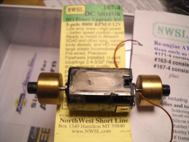

J'ai un moteur (neuf) adaptable NWSL pour SD40 Athearn, si ça te dit je regarde les dimensions demain ...

j'ai mesuré mon moteur, il fait 65 mm de long avec les volants , le corps 35 mm et 18mm de large, il me semble que ça ne vas pas le faire .

MessagePosté le: Dim 15 Déc 2013 - 20:31    Sujet du message: [HO] Changer le moteur sur une GE AC6000CW BLI Répondre en citant
Cela ne correspond pas, dommage Sad

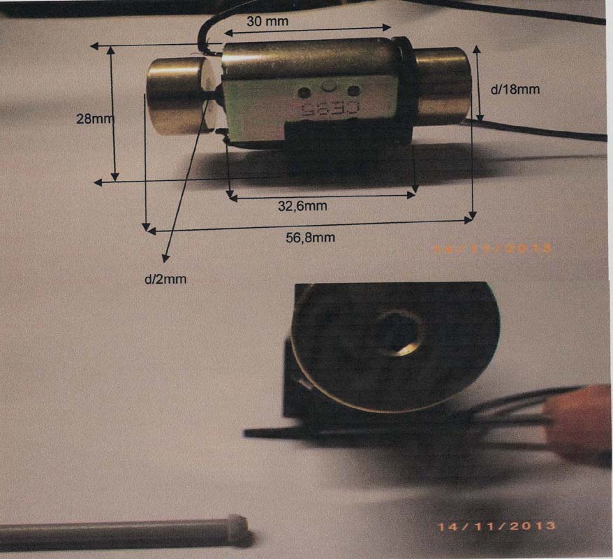

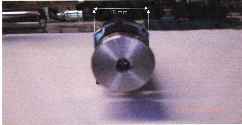

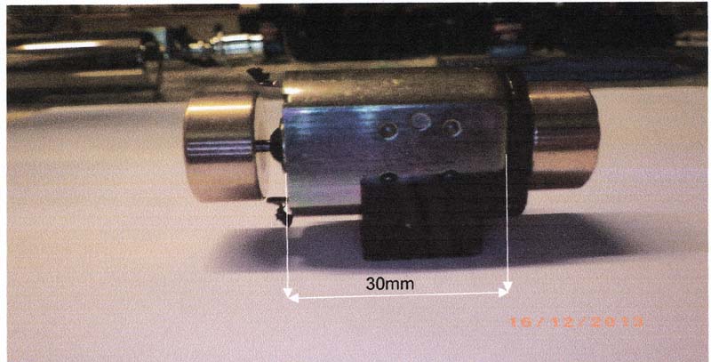

MessagePosté le: Lun 16 Déc 2013 - 12:07    Sujet du message: [HO] Changer le moteur sur une GE AC6000CW BLI Répondre en citant
Dimension exacte du moteur
