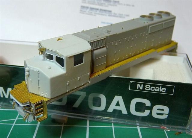

Voici une photo de la cabine Kaslo Shops en résine :

MessagePosté le: Dim 11 Sep 2011 - 12:34    Sujet du message: L'atelier traction - problèmes et dépannage Répondre en citant
Pas mal du tout ! Okay La cloche suspendu sur le devant de la cabine provient d'où ? Un petite présentation de ton superdétaillage ?
MessagePosté le: Dim 11 Sep 2011 - 14:45    Sujet du message: L'atelier traction - problèmes et dépannage Répondre en citant
Ah, désolé, mais ce n'est pas de moi. Le N c'est trop gros !
J'ai oublié de citer ma source sous la photo précédente Embarassed

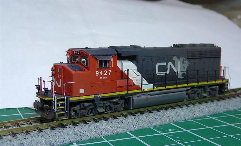

J'en connais au moins un qui va :bave: en voyant le résultat final :
(Photo : ram53 - Source : Trainboard)
Oui, c'est bien du N Very Happy
