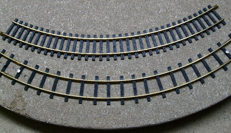

Bonjour à toutes et à tous !
Je me lance dans la petite aventure: un réseau pizza en 0n30 (diamètre 580 mm).
Je suis parti de courbes Fleischmann H0 (code 100) avec un rayon de 250 mm.
Voici les premières images.
Que pensez-vous de l'idée, de la voie...?
Comment puis-je fixer les traverses vu qu'elles coulissent sur le rail?
Ce n'est que le tout début. Mr. Green
Maintenant...feu à volonté !

PostPosted: Mon 18 Aug 2014 - 10:34    Post subject: [On30] Un tout petit réseau... Reply with quote
Laisse les traverses libres, elles se fixeront avec le ballast.

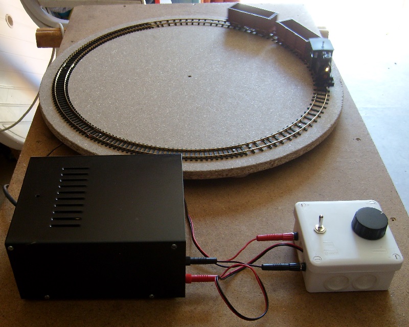

Suite des aventures de la plus grande des petites compagnies:
Après un câblage électrique d'une incroyable complexité,
Premier essai pour vérifier la section de voie au travelage allégé. Tout fonctionne bien. Donc, modification totale de la voie et ballastage.

Joli début Okay
J'adore l'alim presque plus grosse que la pizza Mr. Green
East coast forever
Alabama
Joined: 08 Jul 2014
Posts: 210
Prénom: Daniel
PostPosted: Tue 19 Aug 2014 - 15:40    Post subject: [On30] Un tout petit réseau... Reply with quote
L'alim date du début des années 80. Elle me servait pour ma CB installée à la maison.
Le boitier pour la régulation de la vitesse avec un inverseur à trois positions (avant/arrêt/arrière) est de fabrication artisanale.
Cordialement,
Daniel

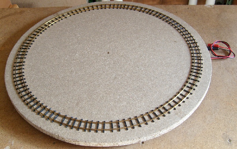

PostPosted: Tue 19 Aug 2014 - 19:30    Post subject: [On30] Un tout petit réseau... Reply with quote
La voie est terminée et prête à être ballastée. Le roulement est parfait.
