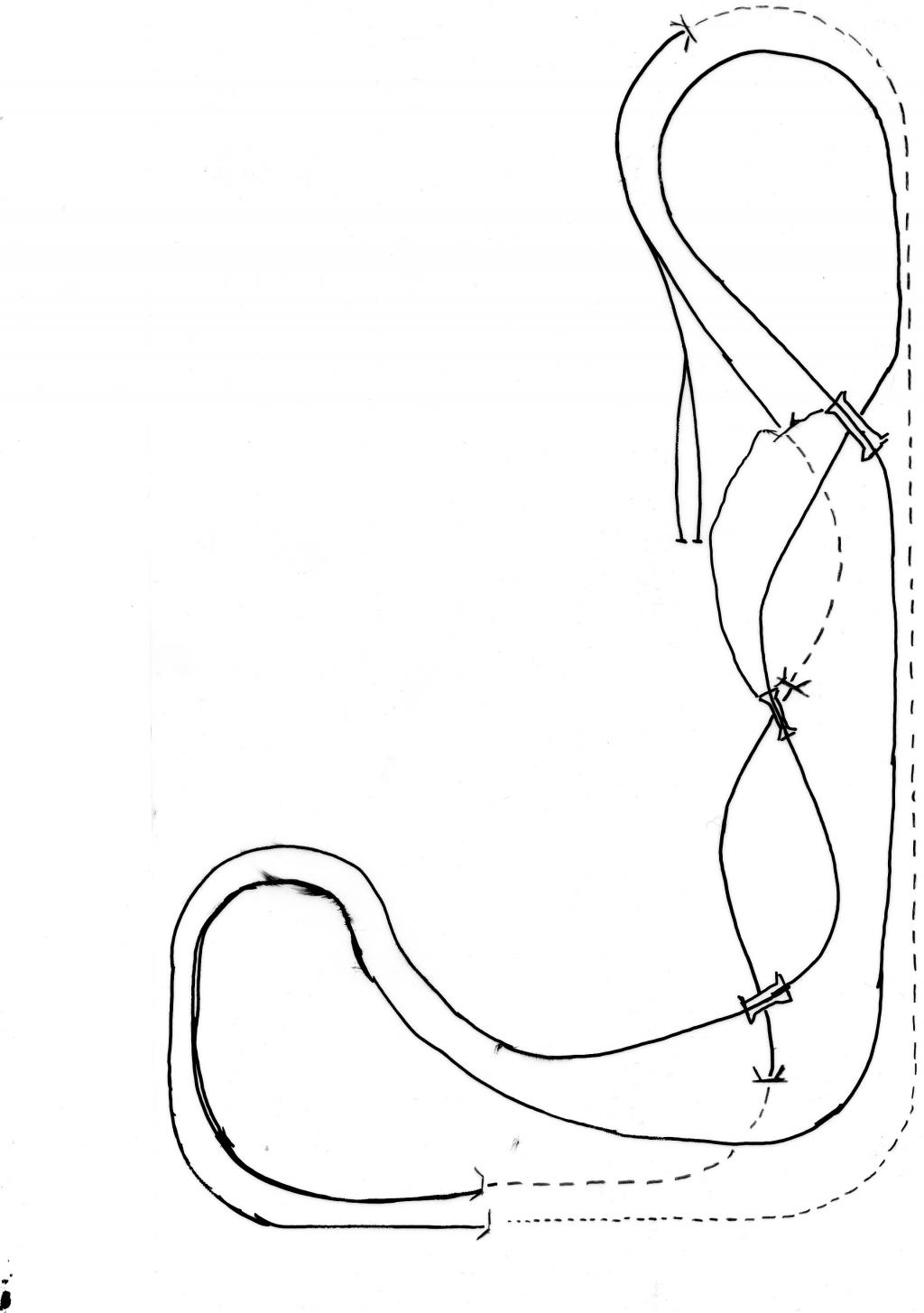

MessagePosté le: Ven 21 Oct 2011 - 23:17    Sujet du message: [N] Projet Régis Répondre en citant
Bon voilà un premier jet , c'est un peu spaghetti mais je pense que les trains peuvent tourner en boucle sans trop de lassitude visuelle.
Il y a juste deux petites voies de garage perdue dans le desert, mais je crois qu'il y a assez de place pour y placer une petite usine ou gare terminus.
Longueur totale: 4,85 sur 80 de profondeur et 1,160 au niveau des boucles.
j'attends donc vos suggestions et corrections.

Une gare cachée permettant de stocker quelques trains est-elle dans tes projets? Sur une telle surface, ce serait dommage de s'en passer.

MessagePosté le: Sam 22 Oct 2011 - 10:15    Sujet du message: [N] Projet Régis Répondre en citant
Je pourrais faire un "yard" dans l'extension des boucles de retournement; mais je pense que en "sous-sol" elle serait mieux placée.
Si vous avez des suggestions pour son emplacement, n'hesitez pas.
Définitivement.
Si tu ajoutes un yard dans l'extension des boucles, ça va t'ajouter énormément de largeur.
Il vaut mieux en effet prévoir une rampe d'accès vers le "sous-sol". Wink

MessagePosté le: Sam 22 Oct 2011 - 11:31    Sujet du message: [N] Projet Régis Répondre en citant
Ben alors !!! Il est excellent ce plan. De jolies courbes, de ponts, des tunnels, des rampes, du relief ... bref tout ce que l'on aime dans le chemin fer ricain.
Je suis de l'avis de mes collègues un Yard est absolument indispensable. C'est un réseaux de circulation, et il appelle donc à une variation des convois pour casser la monotonie de la boucle. Pour ma part je le placerais dans ta partie en pointillés car c'est droit, long et cacher. Tu pourrais y stocker trois rame de plus de 3 m de long des plus spectaculaires.
J'ajouterais un sidding dans la partie visible afin de pouvoir faire des croisements de rames. Ces longues voies d'évitements sont TYPIQUE de Cajon pass et t’apporteront beaucoup de joie en exploitation, qui risque d'être sinon un peu lassante. Crois en mon experience il ne faut pas trop d'aiguille mais sans un minimum d'action sur le réseau on ce frustre assez rapidement ... My two cents. Mr. Green
EDIT: Je mettrait l'aiguille d'entrée du siding dans la boucle du bas voie intérieur (aiguille en courbe du plus bel effet) et celle de sortie juste avant le pont.
Ca te laisseras 2m50 pour croiser. Tu peux à mon avis récupérer les 2 aiguilles de tes voies en cul de sac pour le faire, car selon moi elles n'apportent pas grand chose (trop courte et pas de justification en plein désert contrairement au siding).

MessagePosté le: Sam 22 Oct 2011 - 13:05    Sujet du message: [N] Projet Régis Répondre en citant
Donc si j'ai bien compris tu double la voie avec le pont sur toute sa longueur?
Définitivement.
Je vais tout simplement triplé la voie en pointillé sur sa longueur.
