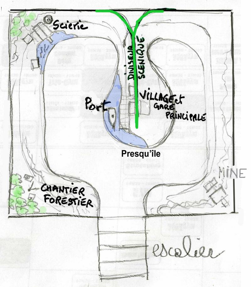

Bonsoir tout le monde,
Je commence à réfléchir plus sérieusement à l’avenir de mon futur réseau On30. J’avais envisagé de le faire dans mon atelier, dans un bâtiment annexe de la maison et finalement, j’ai décidé de préparer une pièce en sous sol. Je suis en train de modifier l’électricité et le chauffage. C’était ma pièce d’élevage "aquariophilique". Après réflexion, l’idée de voir des éléments extérieurs (paysage autour de la maison) ne me convenait pas. Je souhaite faire un réseau sur fond de photos ou peinture avec un éclairage qui, je l’espère mettrait en valeur les scènes. Et donc sans vue sur l’extérieur. Question d’ambiance plus intime et de facilité aussi : quelques marches d’escalier à descendre.
Je penche pour une exploitation forestière mais les thèmes de la mine ou de la carrière m’intéressent également. Peut-être un projet mixte ?
Je n’ai pas de connaissance historique du train US et donc, je compte faire les choses en m’inspirant, sans coller forcément à une réalité. J’aimerais me faire plaisir dans des manœuvres sympa mais pas très compliquées. Et c’est là que j’ai besoin de vous pour m’aider dans le choix d’un type de réseau.
La pièce trapézoïdale fait 12 m² et ne contiendra que le réseau. Je ne sais pas si je dois partir sur un point à point, un U avec boucle, sans boucle, centré dans la pièce ou appuyé contre les murs, coulisse ou non, etc… Je dispose de plus de place que prévu initialement et donc, je me noie un peu !
Merci de me donner votre avis et pardon pour la longueur du message.

Le réseau tour de pièce serait l'idéal ... ça te laisse un morceau du centre pour bricoler !
Messages: 42 377
MessagePosté le: Mer 3 Sep 2014 - 22:53    Sujet du message: [On30] Sabaudia Lumber Co & Mining Répondre en citant
plus 1 ! Et avec, protubérant vers le centre, une presqu'île, où se trouverait l'agglomération/gare principale,
séparée par un diviseur scénique d'un port d'où seraient expédiés les produits de la mine et de l'exploitation
forestière. En gros, un truc comme ci-dessous :
Pardon pour l'escalier : je ne sais pas comment il arrive à ton sous-sol...

Il est bien ce plan et si tu as la place pour le village du milieu, ce serait super. Okay

Merci à tous pour ce coup d'envoi ! Le dessin d'Alexandre est précieux et reflète bien ce que j'aimerais faire. J'ai la place, j'ai mis quelques sous de côté pour çà. L'hiver sera bien occupé !

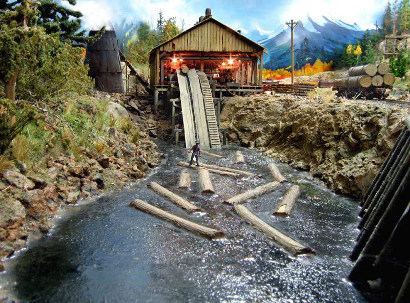

A proprement parler, ce que j'ai représenté n'était pas un "flottage", mais plutôt un "déversage" dans l'étang à grumes (log pond)
de la scierie (comme ci-dessous).
Cela dit, un vrai flottage d'étrons des troncs coupés, démarrant à promise cuitée du chantier forestier, à destination dudit étang,
serait peut-être une idée très intéressante à développer...
