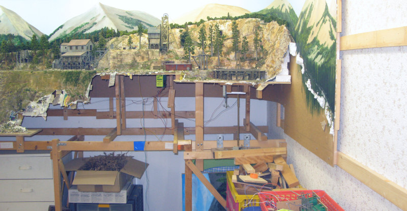

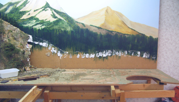

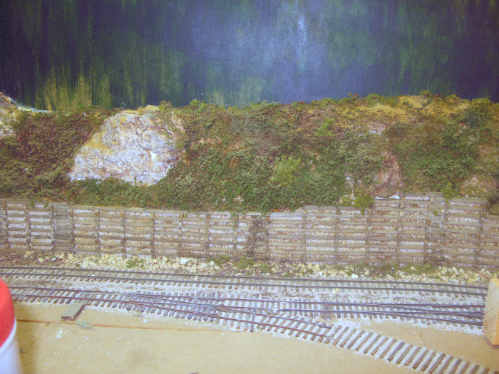

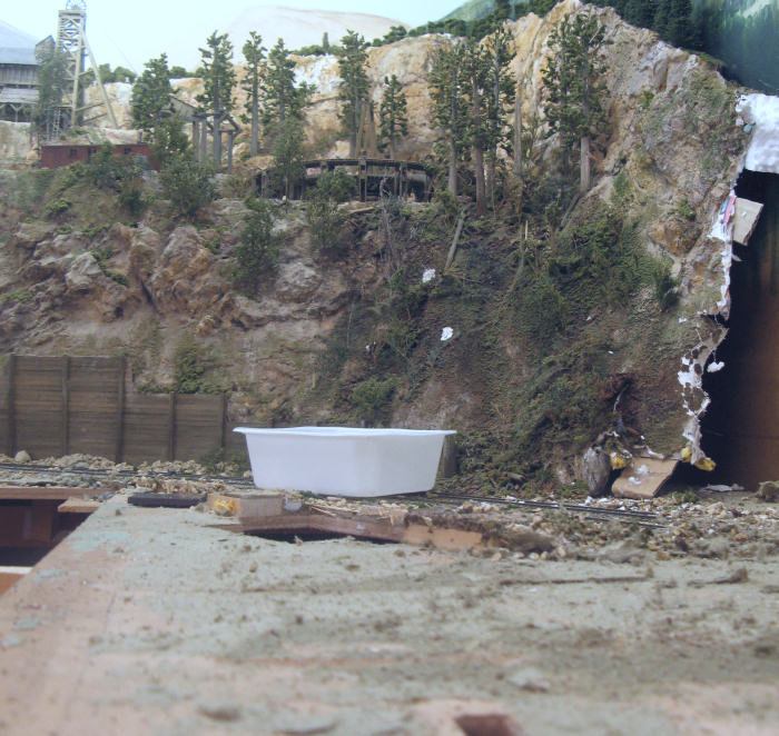

L'opération Phénix a commencé.
Le seigneur des Charentes a appelé les forces supérieures et leur a dit : "Allez!".
Quelques moments forts de leur intervention.

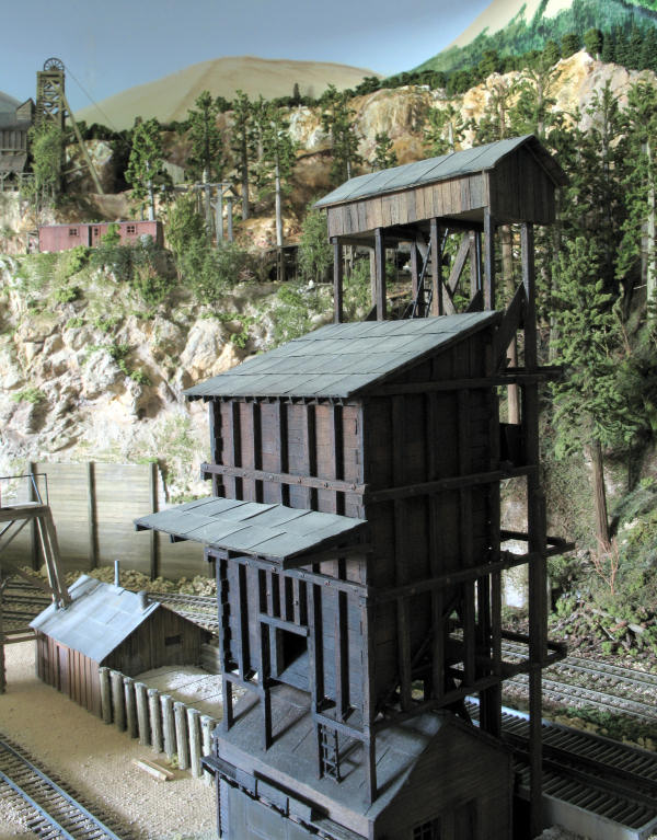

Peut-être certains se demandent-ils ce qu'il y avait avant dans la zone "nettoyée" par les forces supérieures. Relativement peu de choses en matière de décor, mais des bâtiments relativement compliqués, qui seront évidemment réutilisés sur le nouveau réseau.

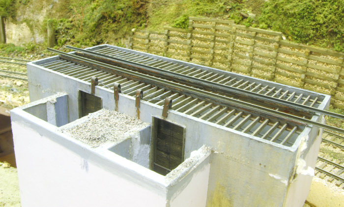

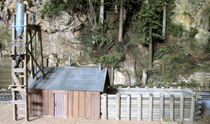

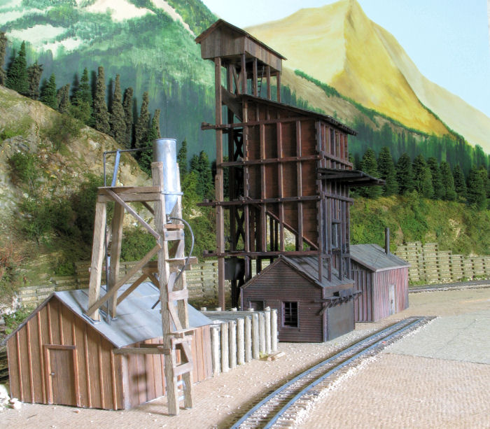

Le bâtiment au premier plan est une sablerie, copie à peu près conforme de celle de Chama (Colorado) sur le Cumbres & Toltec Scenic Railroad (ex. D&RGW). En dépit de son allure compliquée c'est un bâtiment assez facile à réaliser (je l'avais fait en trois jours il y a une dizaine d'années, mais il est vrai que sans enfants tout va plus vite...).
Le second bâtiment est autrement plus compliqué. Il n'est toujours pas terminé d'ailleurs (il manque encore un certain nombre d'échelles, ce qui sera facile) et le mécanisme de la porte permettant le chargement de charbon (ce qui sera plus difficile). Il s'agit de la Coaling Tower de Chama aussi.
La récupération du "coal pit" (réserve de charbon dans lequel viennent puiser les godets qui se déversent au sommet de la tour) a été un peu acrobatique, mais s'est passée finalement sans trop de dégâts.
Le troisième bâtiment est un kit lasercut de Bill Banta. Facile à construire mais nécessitant pas mal de "bracing" pour ne pas se gondoler, plus le travail de peinture : je ne suis pas convaincu que cela soit beaucoup plus intéressant que de scratchbuilder, mais on a besoin des artisans donc ça ne me dérange pas d'acheter parfois des choses parce qu'elles font fonctionner ce commerce.

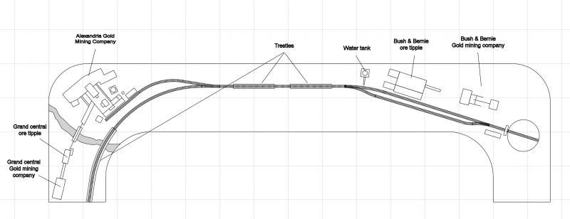

Tiens, finalement j'ai été conduit à faire un plan de la highline du réseau, la seule qui ait été construite et détaillée avant l'opération Phénix. Cela vous permettra de vous faire une meilleure idée de l'articulation des choses.

Heu, j'suis un peu perdu là... C'est le plan de la partie que tu as cassé et sur laquelle tu ne conserves que le complexe minier à gauche ?
(Au fait, tu les fais avec quoi tes plans ?)

La partie vraiment cassée se situe dans le prolongement de la partie droite du plan. Par ailleurs, ce plan ne montre que la highline et pas ce qui dans le projet initial aurait été devant (une ville au milieu et la gare et les installations ferroviaires à droite - la zone décrite dans les photos de destruction de la page précédente). Je conserve effectivement le complexe minier à gauche, et le trestle juste devant est à construire. La mine de charbon dont je décris la construction dans un autre fil se trouvera juste après ce grand trestle.
J'utilise Cadrail 9 pour faire ces plans. C'est un logiciel de CAO ferroviaire que je me suis offert il y a quelques années et qui marche de manière sympathique, pas trop compliqué à apprendre si on ne souhaite que les résultats basiques comme le plan ci-dessus (et aussi quand même les vérifications de compatibilité entre rayons de courbe et matériel roulant, ou les calculs de dénivelée en fonction des pourcentages choisis).

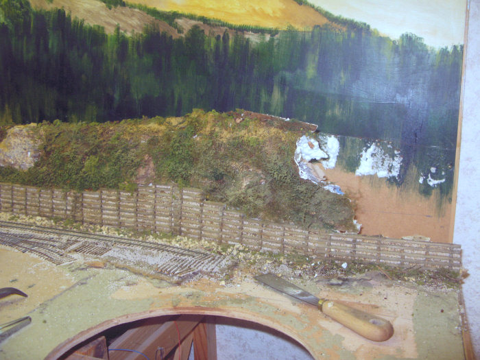

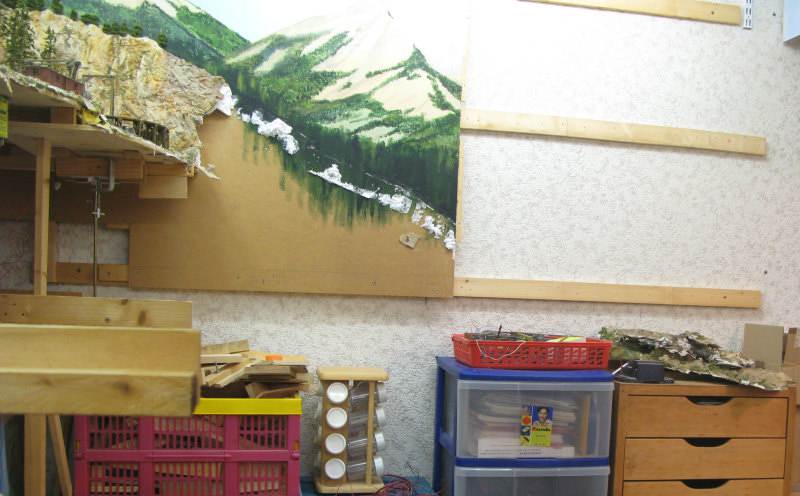

L'opération Phénix a repris ces derniers jours - une pause bienvenue dans Arizona Dream. La partie droite est maintenant entièrement démontée, à l'exception d'une partie du fond de décor. Et le démontage de la highline à proprement parler à commencé. J'ai récupéré quelques castings de rochers qui me paraissaient pouvoir être intégrés dans le futur réseau. J'ai pu aussi constater de plus près que mes rochers d'il y a eu 8 ans étaient parfois très mauvais, et idem pour les arbres. Cela ne fera pas de mal de reprendre tout cela.

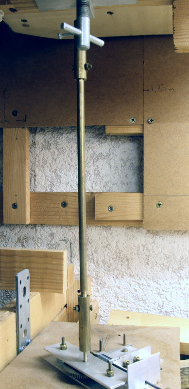

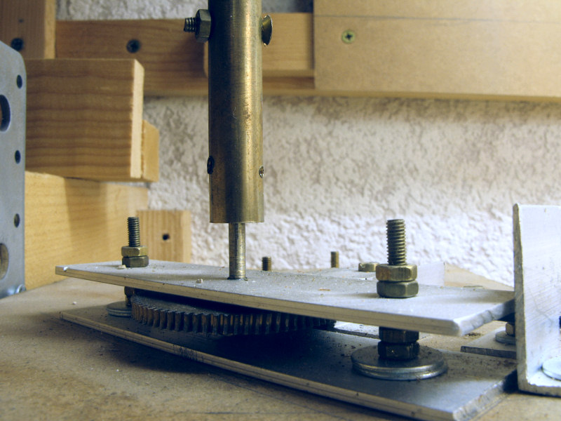

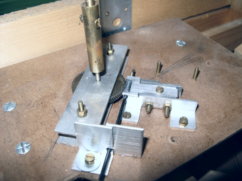

Pour la première fois depuis des années, j'ai ainsi eu accès au mécanisme de rotation de la plaque tournante que j'avais fabriqué il y a quelques années. J'ai pensé que cela pourrait vous intéresser de voir ça. A le regarder ainsi, il me semble qu'il y a à la fois des complications inutiles et des solutions un peu pezzouilles, mais il faut dire que ça marchait.

Une fois de plus, on a la preuve en images des avantages du L-girder pour la conception d'un réseau fixe : la structure est entièrement récupérable.

Ce que tu dis est tout à fait exact, Ben, mais ne sera pas appliqué ici. J'ai déjà construit et installé de l'autre côté de la pièce de grosses "armoires" qui me servent pour le stockage de tout le matos, mais cet espace est encore largement insuffisant. D'autres armoires seront donc réalisées et viendront remplacer le piètement actuel. La nouvelle version du réseau sera de type "modulaire fixe"...
Oh boy! C'est vraiment du heavy duty !!   (Au fait, comment dit-on heavy duty en français ?)
