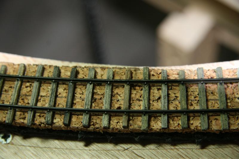

L'idéal est de faire sa voie soi même, traverse par traverse (en véritable bois), il n'existe pas de voie flexible qui peut rivaliser.
Perso je griffe et colore environ 150 traverses à l'heure. Pas certain que travailler chaque traverse sur de la flextrack soit plus rapide...
Only 3 feet & Sn3
Inscrit le: 12 Sep 2010
Messages: 99
Echelle(s) pratiquée(s): Sn3
MessagePosté le: Jeu 7 Aoû 2014 - 23:30    Sujet du message: Voie H0 Peco code 100 en 0n30 Répondre en citant
Avec une petite photo...

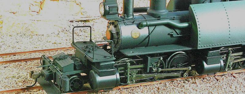

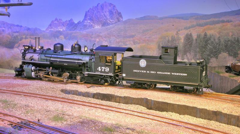

Par goût, j'ai toujours, sur mes différents réseaux, enterré mes voies. A vrai dire, je ne sais pas bien pourquoi, je pense que je trouve plus élégant à mes yeux, de ne voir que les 2 files de rails .
Je vais rechercher quelques anciennes photos pour montrer.

Merci pour vos conseils et pour les photos. Superbes bécanes ! Okay
Effectivement, si j'enterre la voie, personne ne verra plus les traverses.
