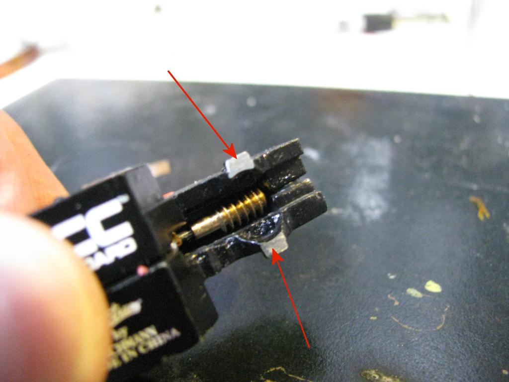

Sans se prendre la tete....je vous montre....==

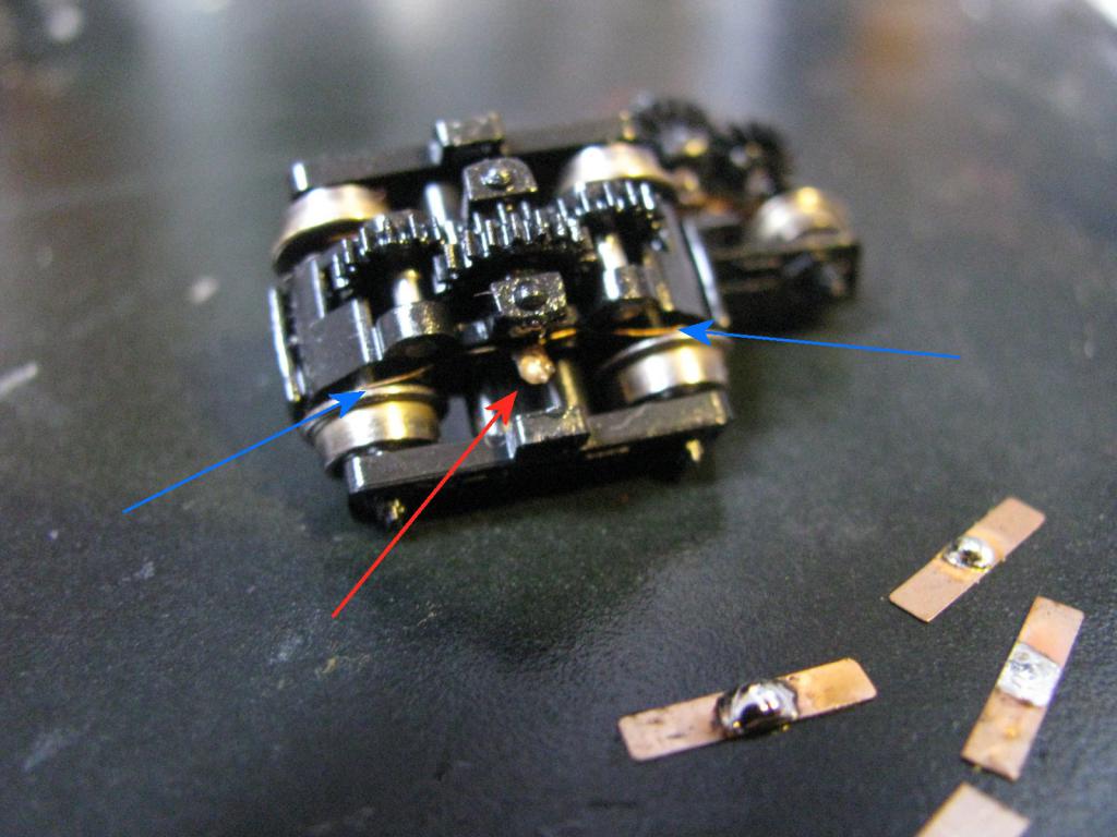

Comme vous pouvez le constater, les contacts sont tres tres fins en rouge....et les minis balais de roues également , en bleu....
La cadre de bloc moteur ne permet pas non plus un grand jeu et occasionne des perte significative de courant qui entraine un comportement erratique de "mon ptit bonhomme"...et de nombreux arrets intempestifs.....
Le truc consiste a se prendre pour un ingénieux KATO et a améliorer la prise de contact en ajoutant de minuscule lames de cuivre pour étendre la surface de contact et du coup, améliorer considérablement la circulation électriche...!!!

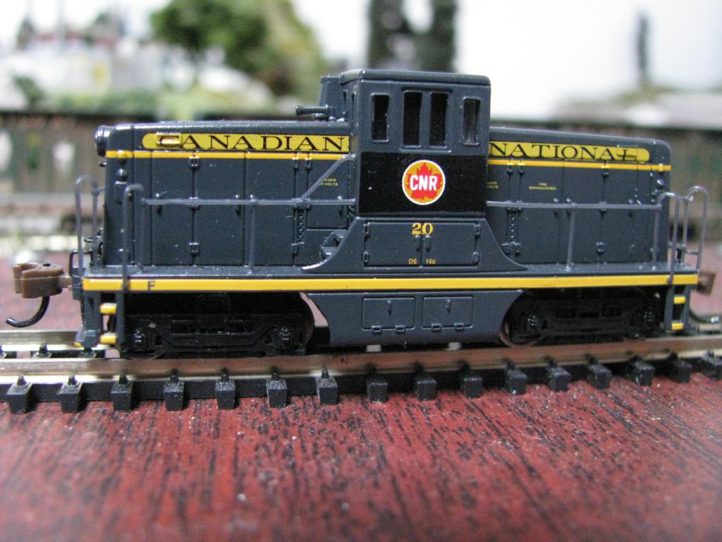

Le produit final.... ni vue ni connu...!!! ===
